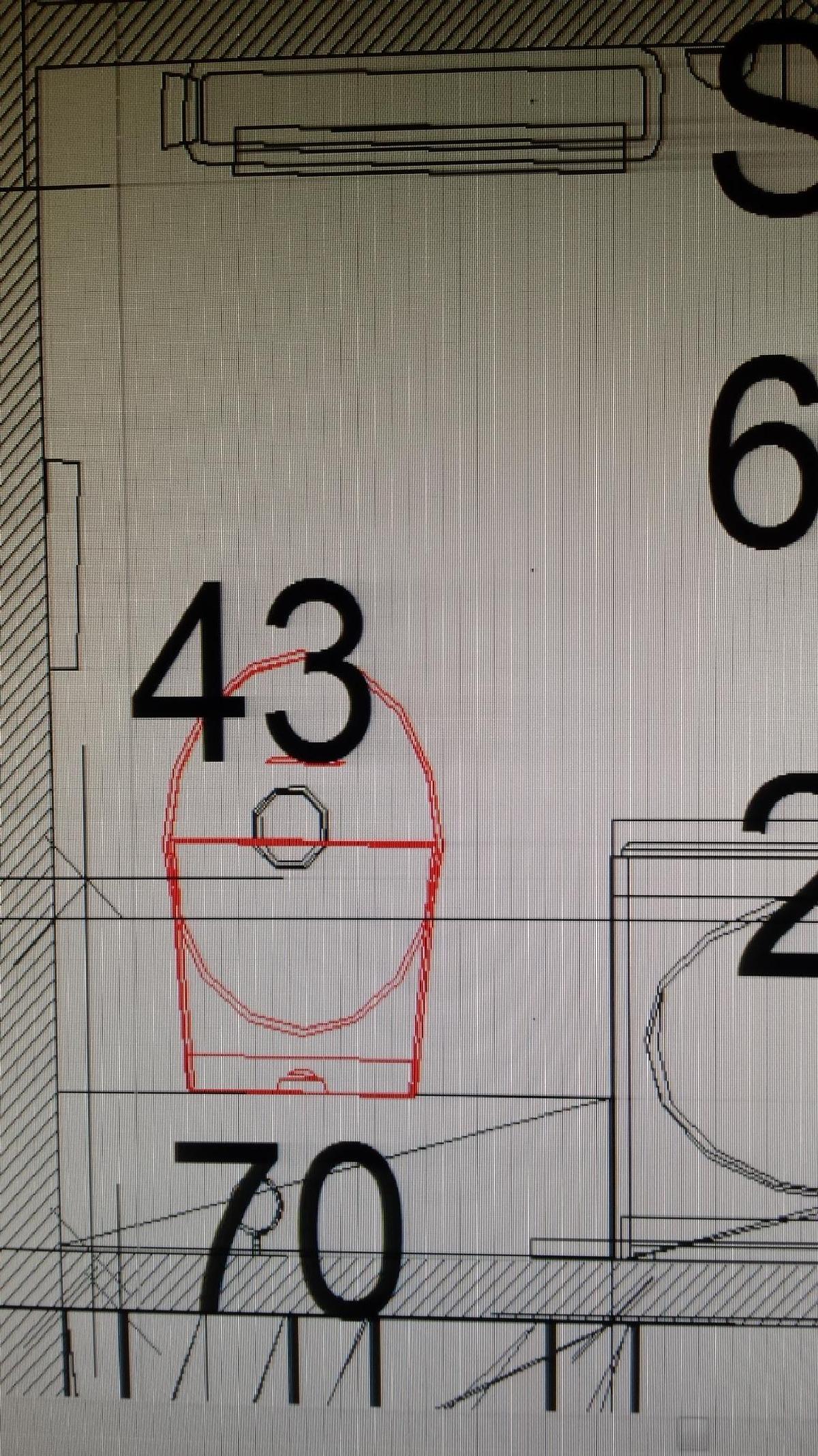

      Sur la photo le cercle noir représente l’évacuation wc à 43 cm du mur, sa position est gênante. Car trop éloignée vers l’avant et dans l’axe du wc.
      Connaissez vous 1e solution p résoudre mon problème ?

        S’agit il d’une maison neuve ?
        #21614
        MG
          Bonjour
          Oui elle est neuve, c’est justement 1e Lelièvre qui devrait être livré fin d’année voir en fév.
          #21617
          Le Bon Constructeur
          Maître des clés
            Que vous a indiqué le conducteur de travaux sur ce positionnement hors norme de l’évcacuation. Car il y a des solutions mais vous perdrez des m2. Et surtout, aucun maçon ou plombier ne poserait une sortie ainsi sauf à ce que le plan lui indique de le faire.
