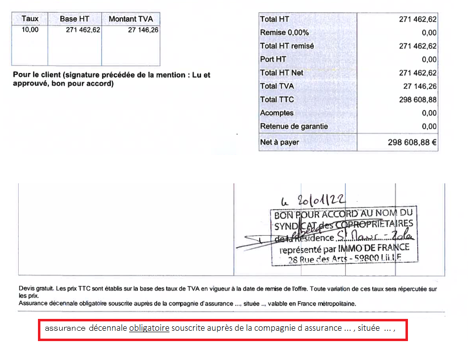

Bref , ce chantier a été facturé une fortune aux copropriétaires ( 298 608, 66 EUROS )et nos balcons sont devenus impropre à leur usage de destination (dès qu il pleut nous avons des “mares”)
Et le pompon …..
– sur le devis de l entreprise , signé “bon pour accord Immo de France ” est indiqué
“assurance décennale obligatoire souscrite auprès de la compagnie d assurance … , située … , valable en France métropolitaine ”
– et que le syndic a choisi cette entreprise dont le “directeur” est en interdiction d exercer ……. =>” Par arrêt en date du 23/06/2022 la Cour d’Appel de DOUAI a réformé le jugement de sanction rendu le 19/11/2021 à l’égard de Monsieur Arnaud PERIGAUD et a prononcé à son encontre une mesure
d’interdiction de gérer pour une durée de 15 années.”file:///C:/Users/Isabelle/Desktop/carte%20m%C3%A9moire/chantier/p%C3%A9rigaud%20interdiction%20d%20exercer/PERIGAUD%20INTERDICTION%20D%20EXERCER%20%20%20yVON.pdf

Nov 28, 2023 à 10 h 01 min #50113Faites jouer la décennale et engagez une action contre le syndic s’ils avaient pour mission de choisir le prestataire et de suivre les travaux
Nov 28, 2023 à 10 h 20 min #50114on ne sait même pas si l entreprise a une décennale , le syndic ne répond à rien ..
Et oui ils se sont fait rémunérés pour surveillance chantier
