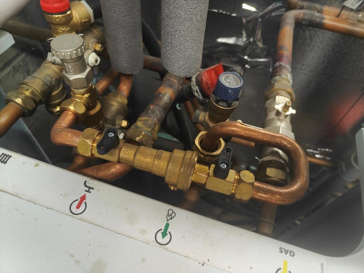

            Benana
              Bonjour GM
              Nous concernant, la vanne d’auto remplissage a été remplacée par une vanne manuelle car nous en étions au 6éme dysfonctionnement.
              En parallèle, nous avons lancé une procédure contre Saunier Duval afin d’être remboursé des sommes versées et de la chaudière ( qui coutait plus cher du fait de l’existence de cet auto remplissage). Nous avons eu, en tout, plus de 50 jours sans chauffage ni eau chaude dans la maison en 4 ans.
              #49014
              GM
                Merci beaucoup pour votre réponse.
                Sans vouloir abuser auriez vous une photo du nouveau système installé et la reference de la vanne manuelle installée pour que je puisse en parler à mon plombier voire faire moi même ??est elle installée au même endroit que la vanne d’autoremplissage défectueuse? La je viens encore à l’instant de manipuler le purgeur pour faire baisser la pression… Et un radiateur à une fuite au niveau d’un joint, sans doute la pression😤😤
                Bon courage en tout cas et tenez moi au courant!!
                #49018
                #49019
                Voici. J’espère que ca vous sera utile.
                #49020
                #49022
                GM
                  Merci!! C’est exactement la photo qu’il me fallait!
                  Bonne journée

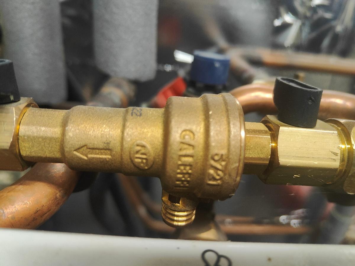

                  consa
                    Je viens de lire vos échanges et je suis exactement dans la même situation.
                    Installation de nouvelle chaudière en mars 2021, deux ans et un mois après la fin de la garantie l’électrovanne qui gère le remplissage d’eau a lâché. C’est lors de l’entretien annuel que le technicien l’a découvert en la manipulant : il y avait une légère surpression (2,3 bar – maison de 3 étages), et en voulant fermer manuellement le remplissage il se serait aperçu qu’elle ne fermait pas vraiment. Résultat, deux jours après l’intervention surpressions répétées, niveau à 3,7 bar et plusieurs vidanges des radiateurs sans effet.
                    Donc ce soir chaudière éteinte. Devis déjà reçu pour le disconnecteur / dispositif de remplissage, 400 euro main d’oeuvre comprise.
                    Auriez-vous le modèle d’un dispositif manuel que je pourrais leur demander d’installer pour éviter les ennuis ?
                    Merci…

                          #49748
                          Florian ROUSSELOT
                            Bonjour, idem… Piece remplacé l’an dernier lors de l’entretien… Et de nouveau bloqué cette année.
                            Le support SD a indiqué de mettre la piece pour heliotwin… Comme sur les photos plus haut.
                            Auriez vous la liste des pieces utilisé ? Je vous que du coup il a fallu rzmplacer la partie apres la vanne qui d origine est d un diametre inférieur.
                            Je serais partant pour un recours sivous voulez en faire un… C est scandaleux qui rien ne soit fait.
                            Pour info… Nous avons un adoucisseur….

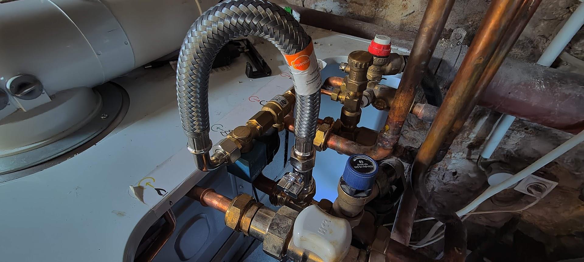

                                                  tfabien
                                                    Pour une réparation rapide et simple:
                                                    – Flexible coudé femelle/femelle 15×21 (1/2″), DN13, 30 cm
                                                    – Robinet d’arrêt droit, MM 15×21 (1/2″)
                                                    Vissez le flexible au robinet, et remplacez le tube en cuivre coudé entre le Té et la vanne d’origine par cet ensemble « flexible + robinet »
                                                    C’est accessible à tout bricoleur du dimanche , cela prend environ 10-15min (attention il y a un peu de retour d’eau quand on devisse) et les pieces valent moins de 15€
                                                    De plus, il est toujours possible de remettre en place le tube d’origine, et la vanne et le disrupteur d’origine restent en place (en cas de controle d’assurance par exemple)
                                                    De cette façon, meme si ce n’est pas une réparation définitive, cela vous donnera du  temps pour traiter avec votre assurance et/ou le fabricant, tout en ayant de l’eau chaude
                                                    • Cette réponse a été modifiée Il y a 2 years par tfabien.
                                                    #50654
                                                    Désolé mais n’écoutez pas ce conseil car vous ne serez plus assuré par votre assurance habitation en cas de modification effectuée sur un appareil de chauffage au gaz, sauf à recourir à un professionnel agréé ! Et les conséquences peuvent être dramatiques
                                                    #50656
                                                    tfabien
                                                      Je précise sur le message précédent: ce n’est pas une incitation à le faire, juste une information si vous souhaitez le faire
                                                      Il est évident que les consequences d’une modification par un non-professionnel sont a prendre en compte et n’engagent que vous
                                                      Ceci etant mis au clair, la modification en question ne remplace qu’un tube en cuivre creux, et laisse en place tous les autres éléments d’origine sans y toucher
                                                      Le disrupteur reste intouché (au passage, le fabricant a pris soin de mettre un marqueur frein filet dessus pour signaler le demontage), et même la valve défaillante reste en place (ouverte ou semi-ouverte selon comment elle est cassée…)
                                                      A partir de là chacun se fera son avis, mais peut etre ne faut-il pas s’etonner que les constructeurs se permettent de vendre des systèmes défaillants quand nous, consommateurs, acceptons de payer 450€ pour simplement changer un robinet par un autre
                                                      Bien cordialement.
                                                      #50660
                                                      Gerard
                                                        Je serais bien tenté par mettre en place ce système. Ca reste conforme à l’obligation d’avoir un dispositif de séparation  entre le circuit d’eau potable et le circuit de chauffage interne. Quant à la modification de la chaudière, comme a dit le chef d’équipe de la société de maintenance : « ce n’est pas pris en charge par le contrat car ce n’est pas la chaudière mais de la plomberie ».
                                                        Est il possible d’avoir un plan plus précis ou des photos en Mp pour ne pas perturber le forum ?
                                                        Merci.

                                                                                              Pourriez-vous me fournir une photo du nouveau système installé et la référence de la vanne manuelle afin que je puisse en parler à mon plombier ou même le faire moi-même, sans manquer de respect ? Est-il installé au même endroit que la vanne de remplissage automatique défectueuse ? Je viens de faire baisser la pression en manipulant le purgeur. De plus, un radiateur présente une fuite au niveau du joint, probablement due à la pression. Tenez-moi au courant !
                                                                                              #51642
                                                                                              Gerard
                                                                                                La visite annuelle de la chaudière a eu lieu, en juin pour ne pas tomber en panne éventuellement pendant la période froide.
                                                                                                Pour ne pas être avec une pression trop basse l’hiver prochain, j’ai finalement accepté la pose de la plaque de raccordement HelioTwin/Duomax qui remplace le disconnecteur par deux robinet manuels.
                                                                                                Total 192 € de pièce et main d’oeuvre prise en charge par le contrat d’entretien.
                                                                                                Je trouve que je men sors bien par  rapport à un changement du disconnecteur automatique  à 450 €.
                                                                                                Et puis maintenant je peux régler manuellement tranquillement la pression à l’hiver prochain.
                                                                                                Et si l’action permet de rembourser cette facture ça sera encore mieux… sait-on jamais…
