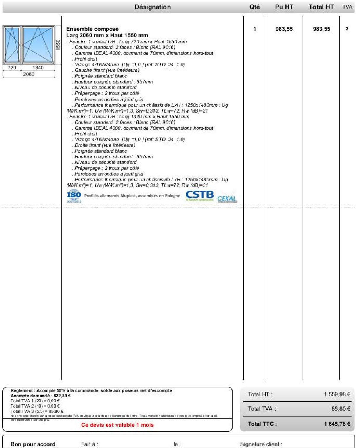

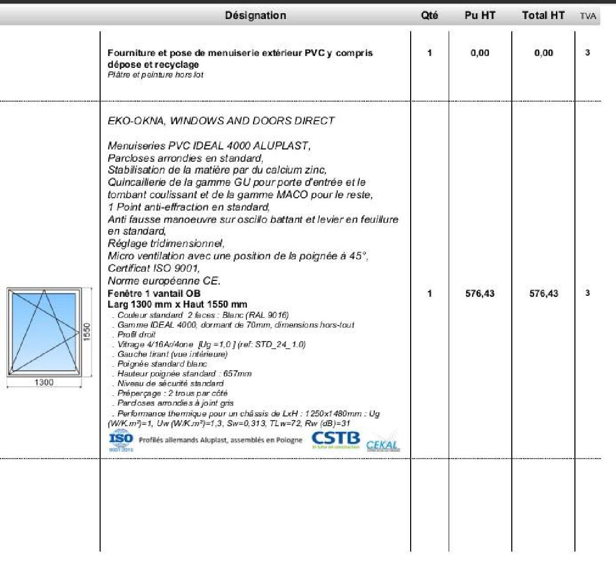

      Tout d’abord merci pour le forum! Je viens de m’y inscrire pour demander un avis quand à deux devis dont les prix diffèrent beaucoup.
      Il s’agit d’un devis pour deux fenêtres.
      Un à 1645e et un autre à 1000e (tout rond le second)
      Logiquement j’ai envie de choisir le second mais d’un autre côté je suis presque méfiant.
      Voici une photo des devis. Les deux premières étant pour le devis à 1600 et les secondes pour le devis à 1000e
      Devis 1600e:
